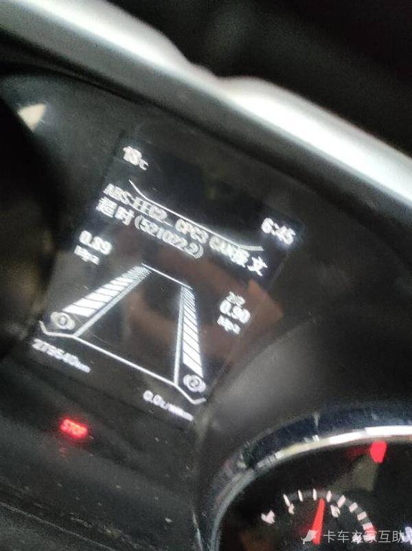

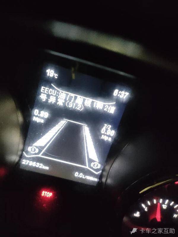

国六天锦kr六缸245马力现在行驶了28万公里,两年半的车,上个月出现加油无力,松油门再加油门有种拖拽的感觉,过几天出现油门1路和2路信号异常故障码,瞬间没油门了,但是挂空挡再重新挂挡又可以了,不过车子没力,更换了油门踏板,还是出现这种情况,前天找电路师傅重新接了新的油门线路,暂时跑了千把公里,没出现这种没油门的情况,但是车子感觉无力,空车爬坡感觉拉了一车重货一样,踩油门没有以前爆发力,以前高速见车超车,现在有种限扭的感觉一样。使不上劲,油门软绵绵的,暂时没有出现其他故障码,尿素燃烧消耗也正常,想问下有没卡友遇到这种情况,交流一下,谢谢!
