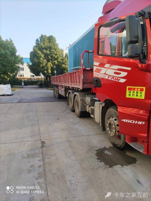

解放jh6锡柴460新车一直标载行驶2.8万公里重车起步车头上下前后跳,转弯倒车和前进起步上下前后跳的厉害

货车行驶中车头上下跳是由于转向轮胎跳动引起的。典型的故障有:轮胎安装时趾口落位不正引起车轮椭圆,需要检查装配线(三线)到轮辋法兰距离。转向轮是尼龙轮胎,胎体尼龙帘线受热拉伸,停车时冷却,负荷面产生平点,滚动时凸轮状跳动。如果继续行驶一段时间跳动消失就是这个问题。钢圈失圆引起,钢圈因材质原因是有使用疲劳期的,达到疲劳期时产生冲击就会产生钢圈椭圆,运行时就会产生车头跳动。车轮动平衡严重偏差,车轮周向任意一点重力过大,都会在加速作用下产生弹跳,引起上下跳。需要做车轮动平衡解决。
用户头像 v
青海湖
是不是鞍座太靠后了
~小~坏~蛋~ 新车的时候木有事就可以排除座鞍
用户头像
kayouik2N
换离合器分泵试下看
用户头像 v
~小~坏~蛋~
估计是离合器的问题,这属于新车建议去服务站检查看看能不能走三包政策
用户头像 v
ju号
建议检查平衡拉杠套是否磨损,传动轴十字轴或者螺丝是否损坏,发动机与变速箱座垫是否损坏,若无上述原因,考虑离合器问题
用户头像 v
火雷战车
我车头跳人家说离合压盘的毛病,陕汽的不包,凑合开着了,一汽的不知道,问问包的话就换换
用户头像 v
车老板儿
压盘爪不平吧! 新车可以去服务站解决,离合器总成先免费换一套看看!
用户头像
专业敲墙,拆除。
离合片看看
用户头像 v
淡定HONGLIANG
离合器片看看
用户头像 v
跑车真累
配合
用户头像 v
项琪
没控制好?
