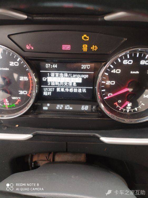

【求分析】高速正常行驶中,黄三角灯和发动机灯同时亮起。什么缘故?

不知道楼上的卡友们是怎么回事,发动机故障灯亮了,黄色的三角形灯就会亮,是提示你该停车检查了,发动机故障灯亮了,可以从仪表上的二个按扭读取故障出在哪,有的轻微故障不限扭不影响继续行驶的

鲁Q52W1Y 谢谢。售后说没事,开回家检查说是尾气超3.5导致的

鲁Q52W1Y 尾气超标导致

这个是代表发动机有故障就会这样,三角形的也是会同时亮的,车子水温高也会这样,有时间开去修理厂检查一下吧!

同时亮黄色三角、发动机灯应该出现了故障了,为安全考虑,建议去检测维修,如你所述的黄色三角形中间一个感叹号,这是常规故障显示灯。

看仪表上的故障码代号,找服务站修
