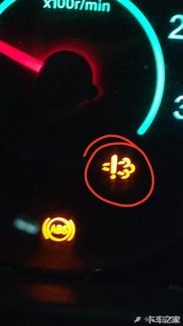

卡友兄弟们,这个灯是什么意思啊?

花芸仙子
这个灯是什么意思啊?尾气排放超标,建议你找服务站或专业维修人员来检查维修来解决故障问题。

A扬帆起航
尾气排放的问题,只要发动机动力不影响,边跑边观察。

yu佳运输队
后处理故障灯,找个专业人士帮你检查一下

赣G《卡车人》
尾气排放超标,找电工用电脑消除故障码

想念老家
尿素灯故障,应该是尿素系统来毛病了或者缺尿素液了。

高春雨
尾气排放不达标了,有可能是尿素液质量有问题了。

3333◎
后处理再生,不限速不限扭正常跑
