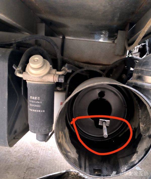

空气滤芯有机油
一万公里检查一次,会有小小机油

空气滤芯有机油?没遇到过,但我大胆的猜测一下。空气滤芯的管路过来是增压器,增压器这头的进气管上有根歧管通的是打气泵,打气泵坏了串油顺着歧管通到了增压器这边,你的空滤位置比增压器低。熄火后长时间流过来了?看不到你车子,不知道具体情况,仅供参考。

检查一下涡轮增压机有没有问题?

把增压机的管子断开看一下

我的空滤器里也有机油,应该是滤网脏了该换了。
谈笑风声 你想过没有,机油哪里来的???空滤只是过滤空气,又不是过滤机油,
想念老家回复-谈笑风声 空气滤芯下面还有个加废油的油滤器堵了。
谈笑风声回复-想念老家 五十铃没有这种设计

还有一种情况,那就曲轴呼吸管和这连在一起在,只有这样,空滤才会有机油熄过来,这种情况很可能是空滤堵了,造成增压吸气不够,就从其他地方借气过来使用,还有一个就是你的曲轴呼吸滤芯堵了,造成机油不能正常回流到曲轴箱,不知道你能不能看懂
广东卡友euylfx 今天去换柴油滤芯和空气滤芯,汽修员说增压器问题.说油少量,不用去处理
谈笑风声回复-广东卡友euylfx 不是,增压器有问题漏油不在这一块,

谈笑风声 很可能是曲轴呼吸滤芯堵了,机油不能正常回流到曲轴箱,刚好他这种车子的设计和别人不一样,曲轴呼吸管和空滤连在一起在,只有这样才能解释的通,老师傅,你觉得我说的对吗???

废气再循环装置检查一下,增压机漏油应该会抽进气缸!

有可能是打气泵窜油,断开连接打气泵管子试试。
