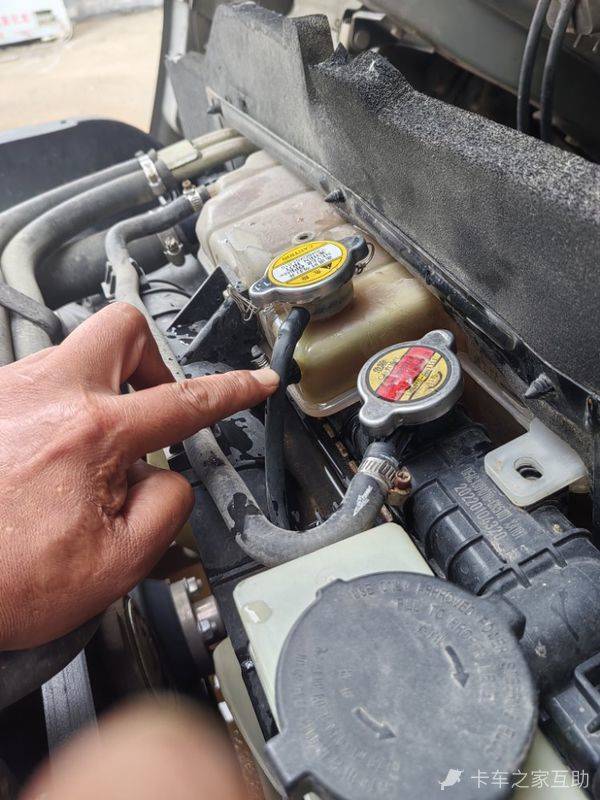

水箱盖出水!
每次加满水 开几十公里就从这跟管子里往外跑水 跑五六斤水 就不跑了!重车爬坡水温高!什么原因呢 谢谢老师们

山东卡友bhzxnl 东风多利卡d6玉柴
谈笑风声回复-山东卡友bhzxnl 你把车子打着以后,把水箱盖打开,把旁边的小水管折弯堵住,用手捂住这个口,过十秒钟一松,如果一松,里面有气压往外冒,也就是松手的时候听到气的一声响,那就要考虑三个问题了,你先把这个事情做了我再告诉你下一步,
山东卡友bhzxnl回复-谈笑风声 非常感谢 希望回复不晚!我马上去做
