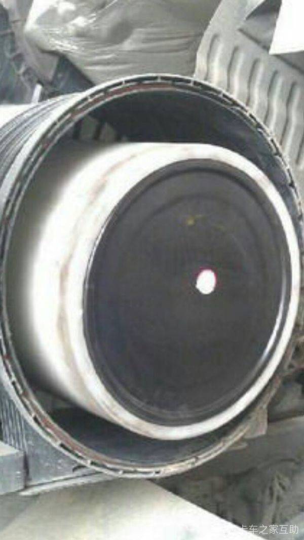

空气滤芯拿掉后里面有个塑料的圆形的,套在空气滤芯外面的,是什么,能动,应该放在哪个位置

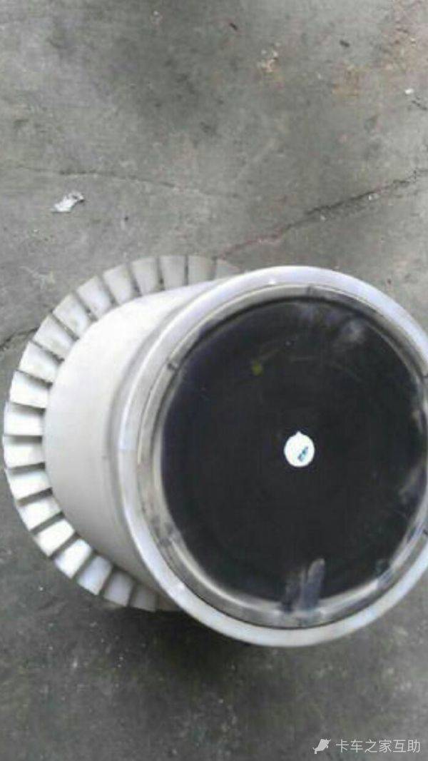

那个是螺旋进气导向的,空气旋转离心作用,分离较大灰尘落到节灰橡胶杯里,便于清理,是套在滤芯上的
感谢卡友们的热情帮助~
ㄣ 物是 - 人非 那是不是应该挡在进气口那里
大连轻卡司机回复-ㄣ 物是 - 人非 对头,套在滤芯头上
ㄣ 物是 - 人非 空滤上面的进气口不是个圆管吗,是不是应该正好挡在空滤里面的圆口处

那个是螺旋进气导向的,空气旋转离心作用

增大进气量的,让空气螺旋进去
