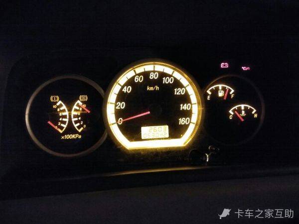

机油灯亮了,昨天跑着跑着机油灯突然亮了,加了些机油,机油不少今天跑着灯还是亮,有时常亮有时闪烁。钥匙打开电门不点火,机油灯亮着。云内490发动机。

电门打开不点火机油灯亮是正常发动机工作还亮就不正常了机油太少不然就压力不够不然就机油感应器坏了
感谢卡友们的热情帮助~
凄美男人 感应塞堵了
已采纳
用户头像 v
5丑女人
机油感应器坏了吧
用户头像
辽南小亮
机油感应塞坏了
用户头像 v
辽AZ8888
如果不缺机油就是传感器的故障
用户头像 v
康利永
缺机油吗?排除电路问题!
用户头像 v
别克朱
传感器的问题只要机油不少没问题我的上次也是换了一个传感器后完美解决,免费的
用户头像
70社会主义接班人
机油感应器
用户头像
未来星007
机油质量差,或机油虑不好,或许机油传感器问题
用户头像
开卡车的80后
感性器坏了吧
用户头像 v
重庆起点
应该是机油感应塞的线路搭铁了!
用户头像 v
去年三十一
估计感应器坏了
用户头像 v
平凡小男人
感应器的可能大,20块搞定,如果不是,缸压低,烧机油,换四配套
用户头像 v
萝卜开会
机油压力低。
用户头像 v
kayouO69r
应该彻底解决再跑
用户头像
开着货车去看景
机油感应塞坏了
用户头像 v
货车小青年
机油感应坏了
用户头像 v
幸福陪着我
检查一下机油感应塞吧!
用户头像 v
幸福小水牛
先换个感应塞试试。希望能够帮到你
用户头像 v
kayouDeXX
感应器可能坏了
用户头像 v
诚信走世界
给4s店打电话问一下
